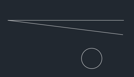

  1. 新しい図面を開き、図のように 2 本の線分と円を描画します。

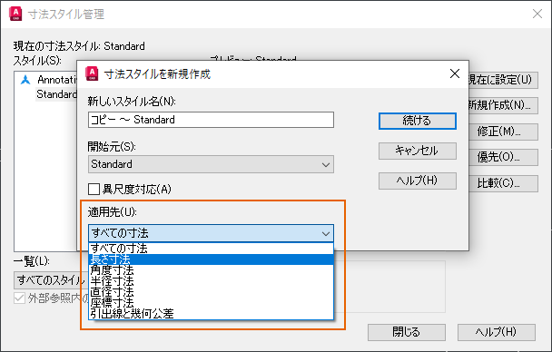

  2. [ホーム]タブ > [注釈]パネル(展開) > [寸法スタイル管理]をクリックします。 検索
  3. Standard 寸法スタイルを選択します。

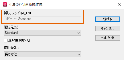

  4. 寸法スタイルを作成する場合と同じように、[新規作成]をクリックします。

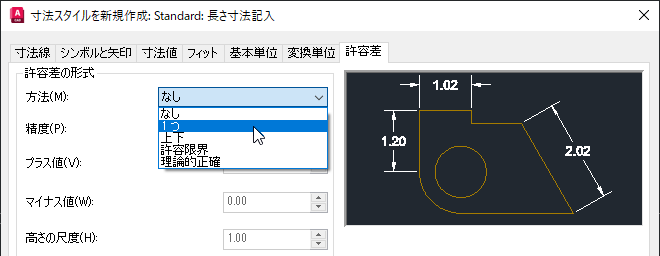

  5. [寸法スタイルを新規作成]ダイアログ ボックスで、[適用先]ドロップダウン リストをクリックし、[長さ寸法]を選択します。
    注: 特定の寸法タイプを選択すると、その寸法タイプは選択した寸法スタイルのサブスタイルになるため、[新しいスタイル名]テキスト ボックスは無効になります。
  6. [続ける]をクリックします。
    [寸法スタイルを新規作成]ダイアログ ボックスが表示されます。タイトルとプレビュー領域には、それが標準寸法スタイルのサブスタイルであり、長さ寸法にのみ適用されることが示されます。
    これで、サブスタイルの設定を変更する準備ができました。このサブスタイルは、メインスタイルである Standard が現在のスタイルであるときに長さ寸法を記入すると、自動的に使用されます。

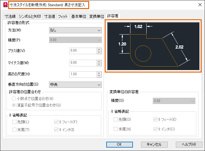

  7. [許容差]タブをクリックします。

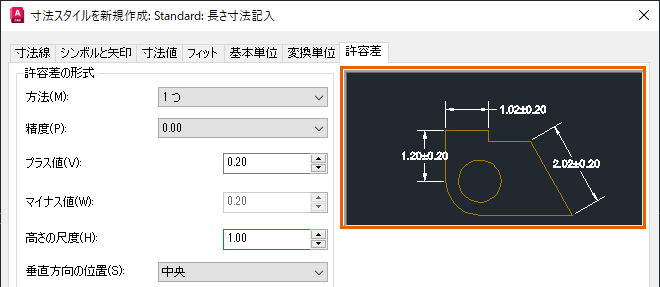

  8. [方法]ドロップダウンリストから[1 つ]を選択します。
  9. [プラス値]に 0.20 と入力します。
    プレビュー領域が更新され、長さ寸法の許容差が表示されます。
  10. [OK]をクリックし、[閉じる]をクリックして[寸法スタイル管理]ダイアログ ボックスを閉じます。

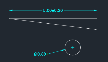

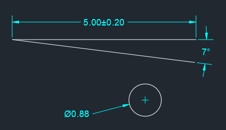

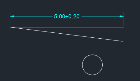

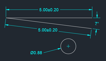

    次に、サブスタイルを試すために寸法をいくつか記入します。現在のスタイルは Standard であり、記入した寸法にはすべてこのスタイルが使用されますが、長さ寸法にのみ許容差が表示される必要があります。
  11. [注釈]タブ > [寸法記入]パネル > [寸法]をクリックします。 検索
  12. 水平の線分を選択し、寸法を配置します。
    注: [Enter]を押さない限り、引き続きオブジェクトを選択して、さらに寸法を記入することができます。
  13. 直径寸法を記入する円を選択します。
  14. コマンド プロンプトに対して、A と入力して角度寸法を記入します。2 本の線分を選択します。
  15. 他の線分を選択して他の長さ寸法を記入し、寸法を配置してから、[Enter]を押して DIM[寸法記入]コマンドを終了します。
    すべての寸法に同じスタイルを使用していますが、許容差が表示されるのは長さ寸法のみです。

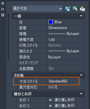

  16. 長さ寸法の 1 つを選択して右クリックし、[プロパティ]を選択します。
    サブスタイルであるため、寸法スタイルは Standard$0 と表示されます。

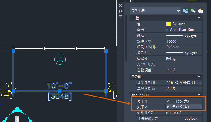

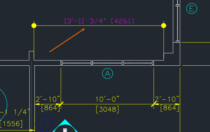

寸法スタイルの優先設定またはサブスタイルについて説明する前に、寸法オブジェクトの設定を優先設定する最も簡単な方法を見てみましょう。この例では、既存の寸法のプロパティを変更します。これらの変更は、選択した寸法にのみ適用され、寸法スタイル自体は変更されません。
  1. C:\Program Files\Autodesk\AutoCAD <バージョン番号>\Sample\Sheet Sets\Architectural\Res にあるサンプル図面 Wall Base.dwg を開きます。.
  2. 既存の寸法を選択し、右クリックして[プロパティ]を選択します。
  3. 寸法の任意のプロパティを変更します。たとえば、矢印スタイルを[ティック(太)]に変更します。
  4. 寸法をその寸法スタイルのプロパティに戻すには、寸法を選択して右クリックし、[優先スタイルを除去]を選択します。

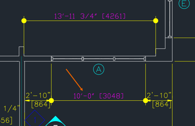

優先寸法スタイルを作成すると、そのスタイルが現在の寸法である間に記入したすべての寸法に優先設定が使用されます。他の寸法スタイルを現在の寸法スタイルに設定すると、以前の優先寸法スタイルは除去されます。寸法の優先プロパティは、寸法から直接除去しない限り保持されます。
この例では、寸法スタイルの矢印、文字スタイル、文字の色を優先設定します。

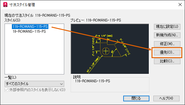

  3. [寸法スタイル管理]ダイアログ ボックスで、寸法スタイル 116-ROMANS-115-PS を選択し、[現在に設定]を選択します。
  4. [優先]ボタンをクリックします。

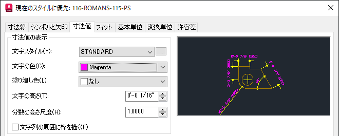

  5. [現在のスタイルに優先]ダイアログ ボックスで、[シンボルと矢印]タブをクリックします。
  6. [1 番目の矢印]ドロップダウン リストから[黒丸]を選択します。2 番目の矢印は、1 番目の矢印に一致するように自動的に黒丸に変わります。
  7. [寸法値]タブをクリックします。
  8. 文字スタイルを Standard に、文字の色を Magenta に変更します。
    プレビュー領域が更新され、新しい設定が表示されます。

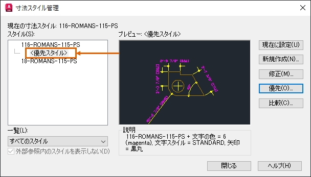

  9. [OK]をクリックします。
    [寸法スタイル管理]に、優先スタイルが表示されます。
  10. [閉じる]をクリックします。
  12. 図面内の任意の場所に寸法を記入します。
    寸法には、[寸法スタイル管理]で定義されている現在の優先寸法スタイルが使用されます。

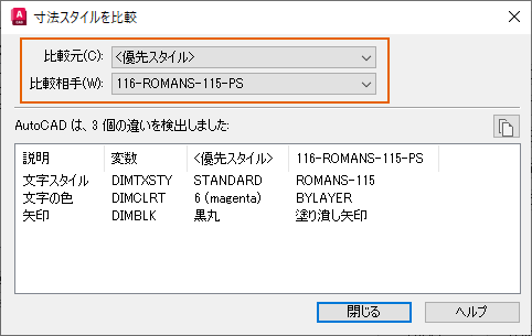

寸法スタイルと優先スタイルを比較する
スタイルとその優先スタイルとの違いを理解するには、[寸法スタイル管理]の比較機能を使用します。
  1. [ホーム]タブ > [注釈]パネル(展開) > [寸法スタイル管理]をクリックします。 検索
  2. 寸法スタイル 116-ROMANS-115-PS またはその下の <優先スタイル> を選択します。
  3. [比較]ボタンをクリックします。
    [寸法スタイルを比較]ダイアログ ボックスが表示されます。
  4. <優先スタイル> と 116-ROMANS-115-PS を比較します。必要な場合は、ドロップダウン リストの選択を変更します。
    ダイアログ ボックスの下半分に違いが表示されます。
注: [比較]を使用して、任意の 2 つの寸法スタイルの違いを確認できます。比較する寸法スタイルをドロップダウン リストから選択するだけです。

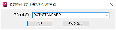

優先スタイルを新しい寸法スタイルとして保存する
優先スタイルを新しい別の寸法スタイルとして保存したい場合があります。
  1. 優先スタイルが使用された寸法オブジェクトの 1 つを選択します。寸法のプロパティが更新された場合や、優先寸法スタイルを使用して挿入された寸法である場合に、優先スタイルとなります。
  2. 右クリックして、[寸法スタイル] > [新しい寸法スタイルで保存]を選択します。
  3. [名前を付けて寸法スタイルを登録]ダイアログ ボックスで、スタイル名を入力します。
