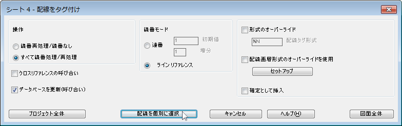

  5. [回路図]タブ[配線/線番を挿入]パネル[線番挿入]ドロップダウン[線番]の順にクリックします。 検索
  6. [シート 4 - 配線のタグ付け]ダイアログ ボックスで、[配線を個別に選択]をクリックします。
  7. プロンプトに対して、次のように操作します。
    オブジェクトを選択:  
     ライン リファレンス 403 上の 2 つの押しボタンの間にある配線セグメントを選択し(1)、右クリックします。
    線番が配置されます。
線番を図面全体に追加するには
  1. [回路図]タブ[配線/線番を挿入]パネル[線番挿入]ドロップダウン[線番]の順にクリックします。 検索
  2. [シート 4 - 配線のタグ付け]ダイアログ ボックスで、[図面全体]ボタンをクリックします。
    線番が図面内の各セグメントに割り当てられます。

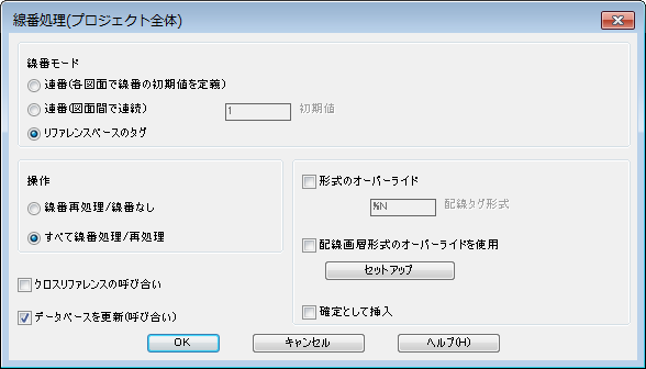

線番をプロジェクト全体に追加する
  2. [シート 4 - 配線のタグ付け]ダイアログ ボックスで、[プロジェクト全体]ボタンをクリックします。
  3. [線番処理(プロジェクト全体)]ダイアログ ボックスで、次の項目を確認します。
    [線番モード]:  [リファレンスベースのタグ]
    操作:  [すべてを線番処理/再処理]
    [データベースを更新(呼び合い)]
  4. [OK]をクリックします。
  5. [処理する図面を選択]ダイアログ ボックスの[プロジェクト図面リスト]領域で、[Shift]キーを押しながら AEGS03.dwg および AEGSO04.dwg を選択します。[処理]をクリックします。
  6. AEGS03.dwg および AEGS04.dwg が処理対象図面にリストされていることを確認して[OK]をクリックします。
  7. 図面を保存するかどうか尋ねられたら、[OK]をクリックします。
    選択した図面に対して線番が処理されます。
