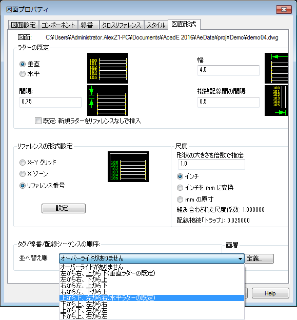

  4. [並べ替え順]図面プロパティに基づいて、上記の確認手順で該当しないすべての項目について、接続を決定します。
