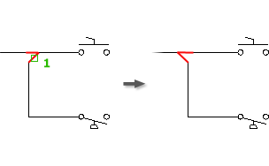

交点マークを挿入する
T 字交点に配線接続交点マークを挿入します。
既存の角度付き配線接続シンボルを、交点マーク接続シンボルに置換します。各配線の T 字交点の作成時に、交点マークを自動的に挿入するには、[図面プロパティ]ダイアログ ボックスの[スタイル]タブにある[配線スタイル]領域で既定の[配線 T 字]の接続を設定します。
  1. [回路図]タブ[配線/線番を挿入]パネル[交点マークを挿入]ドロップダウン[交点マークを挿入]の順にクリックします。 検索
  2. 交点またはその近くを選択します。
    マーカーを右クリックして[コンポーネントを削除]を選択すると、挿入された T 字接続シンボルが削除され、配線が修復されます。
角度付きティー マーカーを挿入する
既存の配線の交点に角度付き T 字接続シンボルを挿入します。
既存の交点マーク接続シンボルを、角度付き配線接続シンボルに置換します。各配線の T 字交点の作成時に、角度付きティー マーカーを自動的に挿入するには、[図面プロパティ]ダイアログ ボックスの[スタイル]タブにある[配線スタイル]領域で既定の[配線 T 字]の接続を設定します。
  1. [回路図]タブ[配線/線番を挿入]パネル[交点マークを挿入]ドロップダウン[角度付きティー マーカーを挿入]の順にクリックします。 検索
  2. 交点またはその近くを選択します。
    交点マーク マーカーが存在する場合は削除され、角度付き T 字シンボルで置き換えられます。
  3. シンボルを挿入して配線へ再接続した後にスペースバーまたは[Enter]を押すと、挿入したティーを 4 方向に切り替えることができます。適切な方向に表示されたら[Esc]を押します。
    注: 挿入後に T 字シンボルの向きを変更するには、マーカーを右クリックして[角度付きティー マーカー切り替え]を選択します(または、リボンまたはツールバーからツールを選択)。これらのシンボルの外観をカスタマイズするには、選択された回路図シンボル ライブラリに格納されている T 字シンボルを編集します。これらの T 字シンボル名は、HT0_###.dwg および VT0_###.dwg で、ここで # は 1、2、4、8 の組み合わせです。各シンボルは WDWSEQ 属性を持ち、この属性にはシンボルの 3 つの配線接続点における配線接続シーケンスの優先度を表す 3 桁の値が格納されます。
