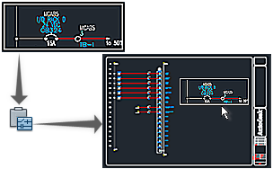

回路クリップボードから現在の図面にオブジェクトを貼り付けます。
検索
 コマンド入力:  AECIRCPASTE
概要
[回路を切り取り]または[回路をクリップボードへコピー]コマンドを使用して、回路クリップボードに以前に配置したオブジェクトは、[回路を貼り付け]コマンド(AECIRCPASTE)を使用して挿入できます。
挿入点を指定すると回路が挿入され、コンポーネント タグが更新されます。
[回路の尺度]ダイアログ ボックスが開きます。このダイアログボックスで、配線、線番、発側矢印、文字、および接点のオプションを選択します。
