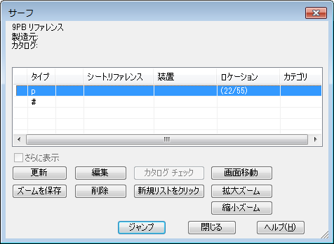

  1. [プロジェクト]タブ[その他のツール]パネル[サーファー]の順にクリックします。 検索
  2. プロンプトに対して、次のように操作します。
    "サーファー" でトレースするタグを選択(または<Enter> キーを押して入力):  9PB を選択
  3. [サーフ]ダイアログ ボックスで、タイプ 「p」と表示されたコンポーネントをダブルクリックします。
    サーファーは回路図の図面に移動し、回路図コンポーネントを拡大表示します。
  4. 図面を保存するかどうか尋ねられたら、[OK]をクリックします。
  5. [サーフ]ダイアログ ボックスで[編集]をクリックします。
  6. [コンポーネントを挿入/編集]ダイアログ ボックスで、説明を LIGHT 1 に変更し、[OK]をクリックします。

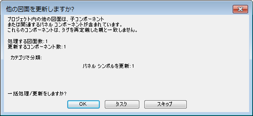

    [他の図面を更新しますか?]ダイアログ ボックスが表示されます。このダイアログは、プロジェクト セットの他の図面に子コンポーネントまたは関連するパネル コンポーネントが含まれていることを通知します。
  7. 図面を保存するかどうか尋ねられたら、[OK]をクリックします。
  8. [他の図面を更新しますか?]ダイアログ ボックスで、[OK]をクリックします。
  9. [プロジェクト]タブ[その他のツール]パネル[サーファー]の順にクリックします。 検索
  10. プロンプトに対して、次のように操作します。
  11. [サーフ]ダイアログ ボックスで、タイプ「#」と表示されたコンポーネントをダブルクリックします。
    サーファーはパネル レイアウト図面に移動し、押しボタンの物理的表示を拡大します。9PB の説明が更新され、回路図コンポーネントの変更が反映されます。
  12. [サーフ]ダイアログ ボックスで、[閉じる]をクリックします。
