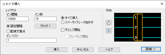

  1. [回路図]タブ[コンポーネントを挿入]パネル[コネクタ挿入]ドロップダウン[コネクタ挿入]の順にクリックします。 検索
  2. [コネクタ挿入]ダイアログ ボックスで、次のように指定します。
    [ピン間隔]:  1.0
    [ピン数]:  15
    [固定間隔]
    [ピン リスト]:  1
    [すべて挿入]
  3. 長軸を中心にコネクタを反転するには、[反転]ボタンをクリックします。
    プレビューは次のようになります。
  4. [挿入]をクリックします。
