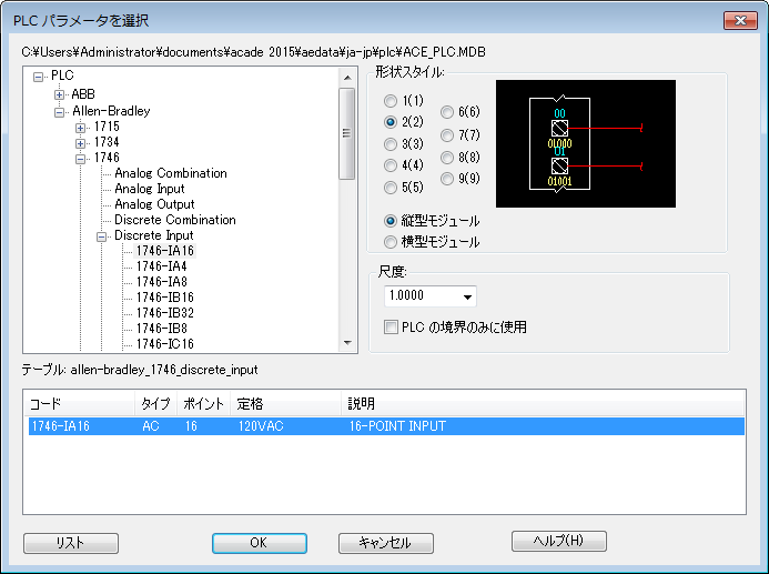

  5. [PLC パラメータを選択]ダイアログ ボックスで、次のように選択します。
    製造元:  Allen-Bradley
    シリーズ:  1746
    種類:  ディスクリート入力
    パーツ番号:  1746-IA16
    形状スタイル:  2、垂直モジュール
  6. [OK]をクリックします。
