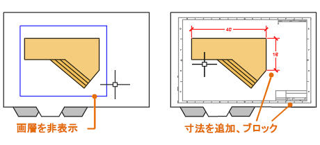

たとえば、次の図ではレイアウト タブが選択されています。現在、ペーパー空間に 2 つのオブジェクトがあります。1 つはタイトルと図面枠のためのブロック参照、もう 1 つはモデル空間の尺度設定されたビューを表示する単一のレイアウト ビューポートです。

レイアウト ビューポートは、モデル空間の尺度設定されたビューを表示するためにレイアウト タブに作成されるオブジェクトです。これは、モデル空間の一部を表示する窓と考えることができます。他の任意のオブジェクトと同様に、レイアウト ビューポートを選択することができます。レイアウト ビューポートを選択すると、いくつかのグリップが表示されます。それらのグリップを使用して、ビューポートのサイズの調整、ビューポートの移動、ビューポートに含まれるビューの尺度の指定を行うことができます。
