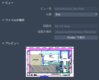

[ビュー]
ビューに関する情報が表示されます。
[ビュー名]
ビューの名前が表示されます。
[カテゴリ]
ビューにカテゴリを割り当てます。
[カテゴリ]リストには、プロジェクトのレイアウトに配置されたときの各モデル空間ビューの[ビュー カテゴリ]プロパティの現在の値が表示されます。
[ファイルの場所]
ビューが配置されている図面ファイルの情報が表示されます。
[図面名]
名前の付いたビューが含まれている図面の名前が表示されます。
[図面の場所]
ビューが保存されている図面のパスが表示されます。
[Finder で表示]
ビューに関連付けられている図面(DWG)ファイルの場所が[Finder]に表示されます。
[プレビュー]
選択したビューのプレビュー イメージが表示されます。
