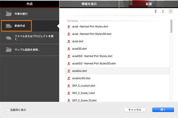

AutoCAD を起動したら、ウェルカム センターの[作成]タブ > [新規] > [開く]をクリックして、新しい図面を開始します。

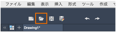

図面タブ
新しい図面 Drawing1 が、作図領域のすぐ上にある新しいタブで開始されます。タブをクリックして、開いた複数の図面ファイルを切り替えることができます。既定のテンプレートを使用して新しい図面を開始するには、プラス記号をクリックします。
注: 図面名の横のアスタリスク(*)は、図面を保存する必要があることを示します。
新しい図面を開始したり、タブを切り替えてみてください。図面タブをドラッグして並べ替えることもできます。

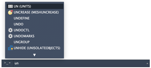

ツール セット、ツールバー、メニューを使用する代わりに、コマンド ウィンドウに直接コマンドを入力することができます。
コマンドを入力し始めると、コマンドが自動的に表示されることに注目してください。下の例のように、複数の選択肢がある場合は、直接クリックしたり、矢印キーで希望の選択肢に移動してから[Enter]や[Spacebar]を押すことで選択することができます。

これらの設定のすべてを、「図面テンプレート」ファイルに保存することができます。[新規作成]をクリックし、いくつかの図面テンプレート ファイルの中から選択します。
「Tutorial」テンプレート ファイルは、建築および機械設計を練習するための簡単な例です。フィート/インチ単位(i)とメートル単位(m)の両方のバージョンがあります。寸法を記入するときに、これらの設定を試してみてください。

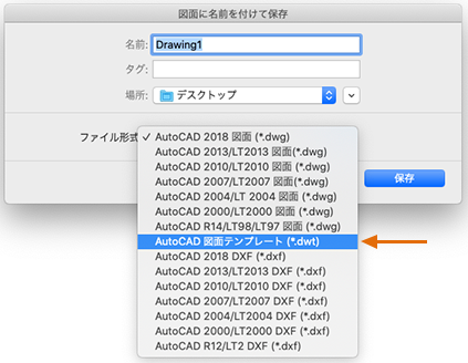

どの図面(.dwg)ファイルも、図面テンプレート(.dwt)ファイルとして保存することができます。既存のテンプレート ファイルに基づいて図面テンプレート ファイルを作成するには、既存の図面テンプレート ファイルを開いて修正し、別のファイル名で保存します。

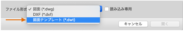

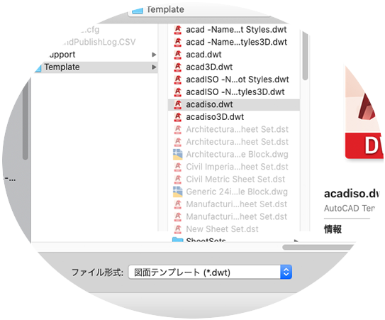

単独で作業している場合は、自分の好みに合った独自の図面テンプレート ファイルを作成し、慣れてきたら徐々に他の機能の設定を追加することができます。既存の図面テンプレート ファイルを修正するには、[開く]をクリックし、ダイアログ ボックスで[図面テンプレート(*.dwt)]を選択し、テンプレート ファイルを選択します。
重要: 会社が既に図面テンプレート ファイルのセットを用意している場合は、ファイルを修正する前に、会社の CAD マネージャに相談する必要があります。
