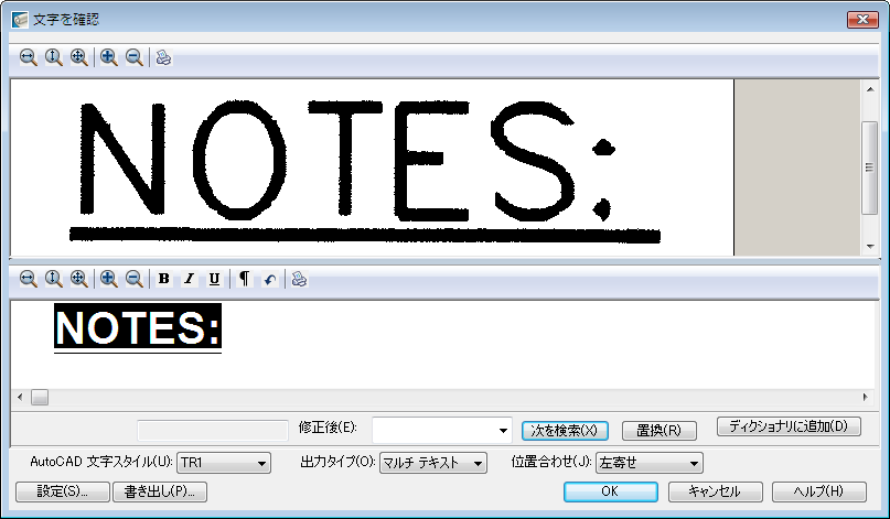

  11. [ラスター]メニュー[文字認識][文字を認識]を選択します。
  12. 「NOTES」という文字の左上コーナーをクリックし、[Enter]を押して角度を 0 に設定します。次に右下コーナーをクリックして、文字の周りに長方形を描きます。
    [文字を確認]ウィンドウで、[表示]ペイン(上側のペイン)と[編集]ペイン(下側のペイン)の両方に NOTES: という文字が表示されます。NOTES: の文字に下線が付いていない場合は、その文字をクリック アンド ドラッグして選択し、編集パネルのツールバーの下線書式オプションをクリックします。認識エンジンによって不要な文字が挿入された場合は、[編集]ペインで削除します。
  13. [OK]をクリックし、AutoCAD のマルチ テキストとして NOTES: という文字を図面に挿入します。

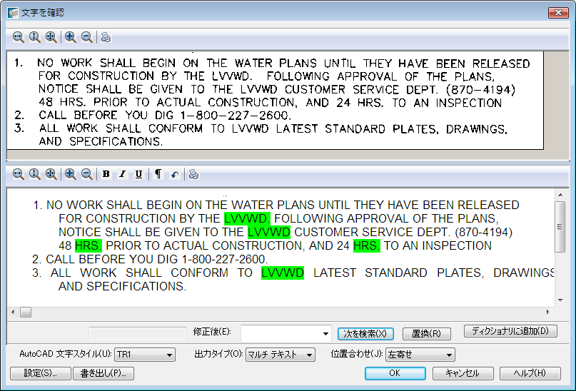

  16. 手順 1 から 3 までの文字部分の左上コーナーをクリックし、[Enter]を押して角度を 0 に設定します。次に右下コーナーをクリックして、文字部分の周りに長方形を描きます。
    [文字を確認]ウィンドウが表示されます。[表示] ペインにはオリジナルのラスター文字が表示され、[編集]ペインには、認識エンジンの結果が表示されます。
  17. [編集]ペインでハイライト表示された文字部分を確認します。[次を検索]ボタンをクリックして、一番初めの確認する必要がある語句、または認識できなかった文字を[修正後]ボックスに表示します。[修正後]リストから語句を選択するか、正しい語句を入力して、[置換]ボタンをクリックします。語句や略語を認識ディクショナリに追加する場合は、[ディクショナリに追加]ボタンをクリックします。[OK]をクリックすると、AutoCAD のカスタム ディクショナリにも語句を追加するかどうかを尋ねるプロンプトが表示されます。
    重要: 認識エンジンは 100% 正確ではないため、編集パネルの結果を注意深く確認し、ハイライト表示された部分だけでなく、必要な変更をすべて行うことが重要です。
  18. 変更を行ったら[OK]をクリックして、新しい AutoCAD の 1 行文字をイメージに挿入します。
    ヒント: AutoCAD の MOVE[移動]コマンドを使用して、文字ブロックの位置合わせを行うこともできます。文字を編集するには、文字を選択して右クリックし、[マルチ テキスト編集]をクリックします。
