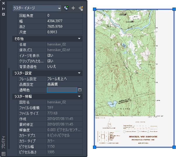

    イメージの背景の透過性プロパティを指定する
  4. 上側の[その他]タブで[背景の透過性]をクリックして、値を[はい]に変更します。
    背景の透過性プロパティは、プロパティ リストの末尾近くの[その他]領域に表示されています。

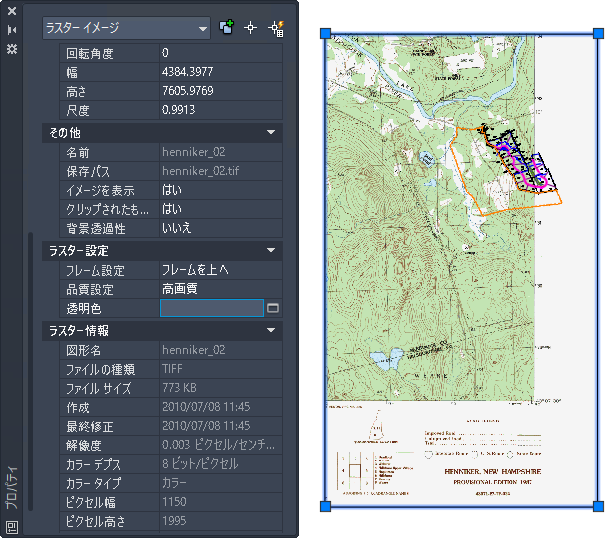

  5. 下側の[その他]タブで、[透明色]をクリックし、次にピック ボタン[...]をクリックして、[透明色]ダイアログ ボックスを表示します。
  6. [選択]ボタンをクリックし、地形図イメージの白い輪郭領域内の任意の場所をクリックし、[OK]をクリックします。
    白い輪郭に加え、地図内の白い領域すべてが透明になっていることに注目してください。
