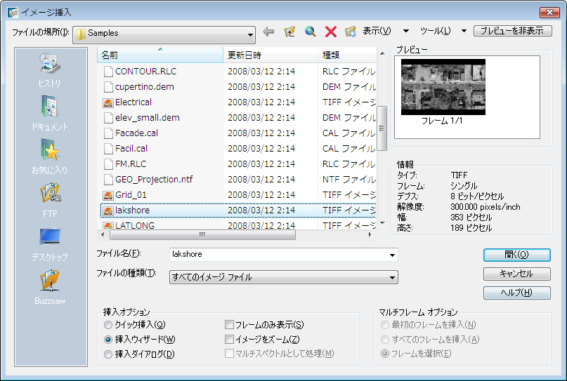

- [イメージ挿入]ダイアログ ボックスを表示するには、 [ラスター]
[挿入]を選択します。
- [ファイルの種類]リストから、[すべてのイメージ ファイル]を選択します。
- 必要な場合は、¥Tutorial2 フォルダに移動します。
- イメージ ファイル FoundationDetail_01.tif を選択します。
- [情報]領域に表示されている各パラメータの値を確認します。
このパラメータ リストは、イメージの重要な特性を表しています。

- [挿入オプション]領域で[挿入ウィザード]オプションを選択します。
また、[挿入オプション]領域の[フレームのみ表示]チェック ボックスがオフになっていることを確認してください。
- [開く]をクリックします。[基礎とする配置設定を選択]ダイアログ ボックスが表示されます。
