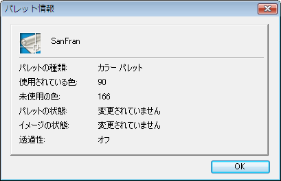

[情報]を選択します。[パレット情報]ダイアログ ボックスに、使用可能な 256 色のうち 90 色だけが使用されており、このイメージでは背景の透過性がオフになっていることが示されます。[OK]をクリックします。
