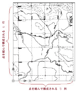

  5. 表示されているイメージに、点で構成される 6 行 5 列が含まれていることに注目してください。このグリッドを、イメージに含まれるグリッドに近づけていきます。[点]で、6 行 5 列と入力します。ラバーシート操作で使用できる点の数がわかるよう、グリッド内の点の総数が表示されることに注意してください。
    このサンプルは、イメージ内の行と列を示しています。
  6. このイメージでは、グリッドの原点(左下角)を 10000 と表示された点にする必要があることに注意してください。この点の座標は、(37,400, 10,000)です。[グリッド]領域で[原点の X 座標]に 37400、[原点の Y 座標]に 10000 と入力します。
  7. イメージ上のグリッド セルのサイズに注意してください。それらは、800×800 です。 [セル]ボックスで、[X 方向のサイズ]に 800、[Y 方向のサイズ]に 800 と入力します。
