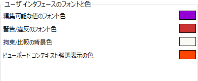

ユーザ インタフェースのフォントと色
編集可能な値のフォント色
Civil 3D で、ダブルクリックして対応する値を直接編集できる値が含まれているデータ列の文字の色を決定します。
警告/違反のフォント色
Project Explorer ウィンドウで違反としてハイライト表示される値の文字の色を決定します。
拘束/比較の背景色
比較オブジェクトまたはターゲット オブジェクトの値を表示するデータ列の背景色を決定します。比較オブジェクトには、パイプ配管の比較サーフェスと比較対象線形が含まれます。
ビューポート コンテキスト強調表示の色
Project Explorer で[Ctrl]ボタンがクリックされたときに AutoCAD ビューポートで一時的にハイライト表示されるポイント、三角形、またはセルの線の色を決定します。

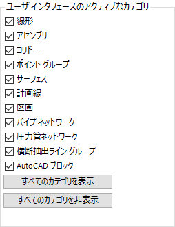

ユーザ インタフェースのアクティブなカテゴリ
Project Explorer で特定のタスクを実行するときに、Project Explorer ウィンドウ内で使用されていない Civil 3D オブジェクト カテゴリを無効または非表示にすることが望ましい場合があります。
これらのコントロールを使用すると、Project Explorer ウィンドウ内の主要なオブジェクト カテゴリ タブごとに表示/非表示を設定できます。
