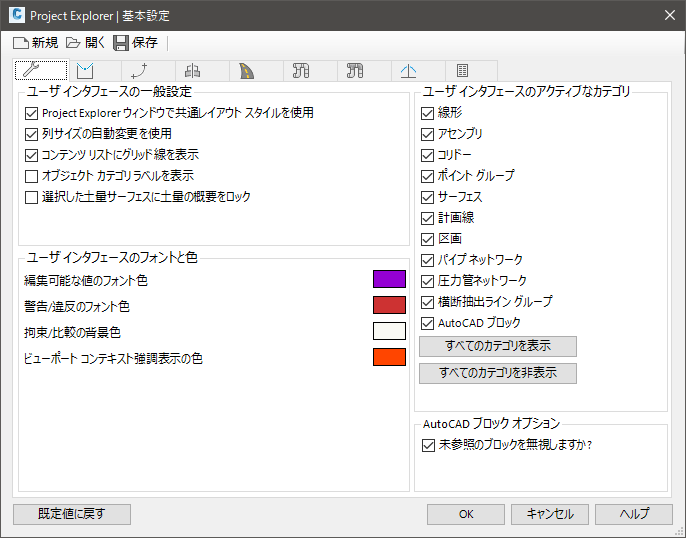

[基本設定]ウィンドウには、メインの Project Explorer ウィンドウの左下隅にある[基本設定]ボタンからアクセスできます。
基本設定により、レポートの生成に関連しない Project Explorer ユーザ インタフェースの外観が決まります。たとえば、縦断ビューと横断ビューの色スキームと既定の尺度設定、ユーザ インタフェースのフォント設定、Project Explorer ウィンドウの個々のオブジェクト カテゴリ タブの表示/非表示とペイン レイアウトなどです。
保存基本設定ファイル
ユーザ インタフェースの基本設定を保存基本設定ファイル(.xmpp)に保存して、任意の時点で好みのウィンドウ設定を復元したり、他のユーザと共有することができます。
既定値に戻す
メインの Project Explorer ウィンドウに現在割り当てられている基本設定は、[基本設定]ウィンドウの左下隅にある[既定値に戻す]ボタンをクリックすることで、いつでも既定の設定にリセットできます。
