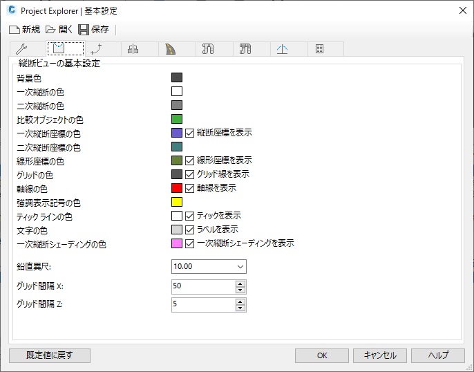

Project Explorer の[基本設定]ウィンドウの残りの 5 つのタブは、メインの Project Explorer ウィンドウにあるさまざまな縦断ビューと横断ビューの色、スタイル、グリッド、および尺度の設定をコントロールします。

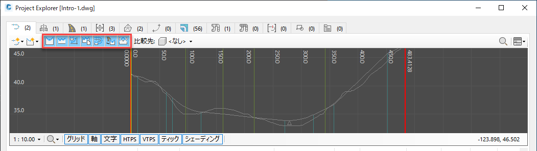

次に示すように、指定した縦断ビューまたは横断ビューの表示コンポーネントごとの鉛直異尺値と表示/非表示の設定は、メインの Project Explorer ウィンドウにある関連するビュー コントロールからもコントロールできます。
