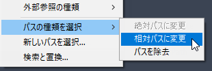

Autodesk Docs にマイグレートする前に、すべてのプロジェクト ファイルを確認してください。Civil 3D で、すべての外部参照が相対パスでアタッチされていることを確認します。[外部参照管理]では、[相対パスに設定]コマンドを使用して、複数のファイルを選択および修正することができます。
