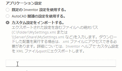

オプション 3: カスタム設定をインポートしたい。
[アプリケーション オプション]ダイアログで作成した xml ファイルからカスタマイズされた[アプリケーション オプション]設定がインストールされます。 このオプションを使用すると、設定を名前付きファイルに保存して適用することで、[アプリケーション オプション]設定を管理することができます。
カスタム設定をインポートするには: エクスポートした設定が含まれている XML ファイルへの絶対パスと XML ファイル名を入力します。ダウンロードした配置を実行しているときに、この場所からこのファイルにアクセスできる必要があります。

カスタム設定をインポートするには: エクスポートした設定が含まれている XML ファイルへの絶対パスと XML ファイル名を入力します。ダウンロードした配置を実行しているときに、この場所からこのファイルにアクセスできる必要があります。例については、上記のアニメーションを参照してください。
