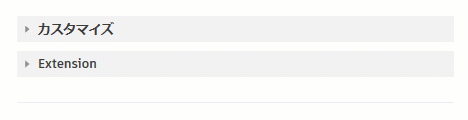

Inventor の配置をカスタマイズするには
  1. Autodesk Account の右側のパネルで、[カスタマイズ][拡張機能]の矢印をクリックしてメニューを展開します。
  2. 配置をカスタマイズします。各オプションの詳細については、以下のリンクをクリックしてください。
    カスタマイズ
  3. 配置をカスタマイズします。各オプションの詳細については、以下のリンクをクリックしてください。
    カスタマイズ
    拡張機能
