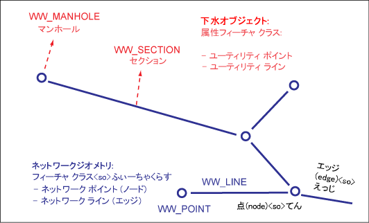

[下水]モジュールは、ジオメトリと属性データを個別に保存する[ユーティリティ]データ モデルに基づいています。データ モデルには、トピック、リプレゼンテーション、ドメイン、ユーティリティ、トポロジ、交差が含まれます。
データ モデル アドミニストレータで、データ モデルにある下水トピック、リプレゼンテーション、ドメイン、ユーティリティ、トポロジ、交差の調査が行えます。

ユーティリティ |
ユーティリティ モデルは下水アプリケーションで使われる基本のネットワーク構成を提供します。 ユーティリティについての詳細は、「ユーティリティ モデルの概要」を参照してください。 |
