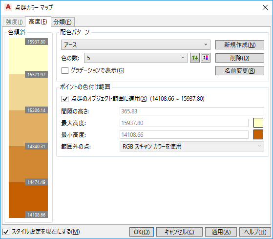

- [高度]を選択すると、点の Z 値に基づいて点に色が割り当てられます。

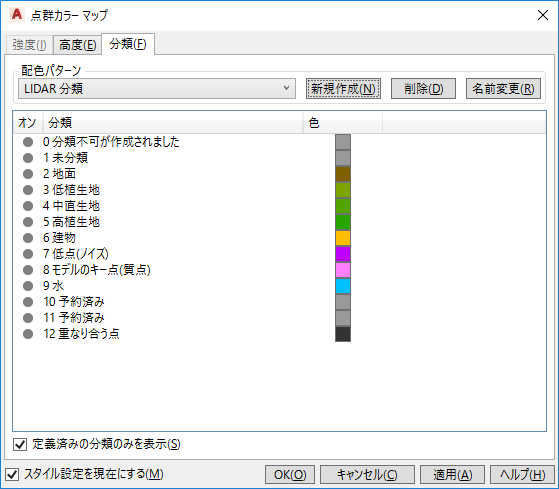

- [分類]を選択すると、点の分類に基づいて点に色が割り当てられます。

配色パターンを割り当てるには
強度、高度、分類のスタイル設定の色付けは、割り当てた配色パターンに基づきます。各スタイル設定に異なる配色パターンを割り当てることができます。
- 表示マネージャで、スタイル設定する点群画層を右クリックし、[スタイルを設定]を選択します。 [点群カラー マップ]ダイアログ ボックスで、[強度]、[高度]、または[分類]タブに移動し、ドロップダウンから配色パターンを選択します。
配色パターンをカスタマイズするには
強度と高度のスタイル設定では、配色パターンのカラー バンドやグラデーション ランプを編集したり、色ランプが適用される最小/最大範囲の値を変更することができます。 分類スタイルを設定するには、各分類カテゴリに表示される色を割り当てることができます。
強度と高度のスタイル設定で配色パターンをカスタマイズするには
- [点群カラー マップ]ダイアログ ボックスで、[強度]タブまたは[高度]タブをクリックします。
分類のスタイル設定で配色パターンをカスタマイズするには
- [点群カラー マップ]ダイアログ ボックスで、[分類]タブをクリックします。
- 各分類の点群の表示をコントロールするには、オン/オフ アイコンをクリックして、表示と非表示を切り替えます。
- 分類に割り当てられている色を変更するには、対応するカラー ボックスをクリックして新しい色を選択します。
