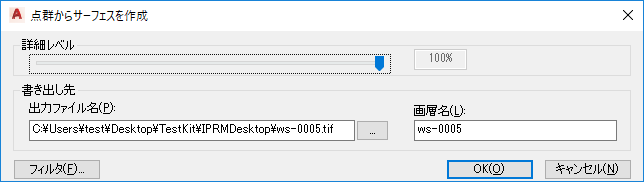

  1. コマンド ラインで、MAPCREATEPCSURFACE と入力します。
  2. 図面で点群データをクリックします。オブジェクトの選択を完了するには、[Enter]キーを押します。 [点群データからサーフェスを作成する]ダイアログ ボックスが表示されます。
  3. [詳細レベル]を指定するには、任意の値にカーソルをドラッグします。
  4. サーフェスの作成に使用する点をフィルタするには、[フィルタ]ボタンをクリックします。 [許可される分類を選択]ダイアログ ボックスが表示されます。
  5. ダイアログ ボックスのリストから 1 つ以上の分類を選択し、[OK]をクリックします。
