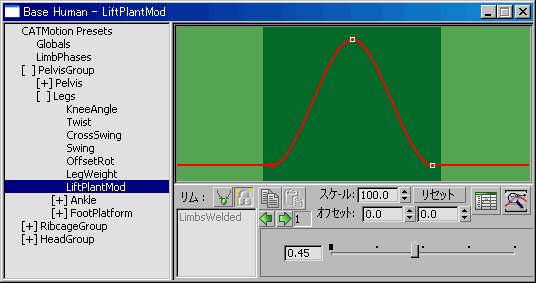

これは、3ds Max CAT でリムのアニメーションに使用される CATMotion コントローラです。
CATMotion リム アニメーションで使用されるその他のコントローラには、CATKneeAngle : FloatController および CATLegWeight : FloatController があります。

 <CATLiftPlantMod>.LiftPlantRatio : float
コントローラの[LiftPlantRatio]値を取得/設定します。
