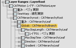

CATHierarchyBranch : FloatController
CATHierarchyBranch : FloatController {94e2d9c,2c702b5}

プロパティ:
 <CATHierarchyBranch>.Branches (Layer) : float array
現在のコントローラのサブブランチの配列を格納します。
配列の項目によって、対応するサブブランチの CATHierarchyBranch コントローラ が返される場合、.controller プロパティにアクセスします。
 <CATHierarchyBranch>.BranchNames (LayerNames) : string array
サブブランチ名の配列を取得/設定します。
 <CATHierarchyBranch>.Expandable : integer
[Expandable]オプションの値を取得/設定します。
 <CATHierarchyBranch>.BranchParent : maxObject
現在のブランチの親コントローラを格納します。
これは、CATHierarchyRoot または CATHierarchyBranch コントローラのいずれかです。
 <CATHierarchyBranch>.BranchIndex : integer
親の階層内における現在のブランチのインデックスを格納します。
 <CATHierarchyBranch>.BranchOwner : maxObject
ブランチ所有者コントローラを格納します。
 <CATHierarchyBranch>.Leaves : maxObject array
CATHierarchyLeaf コントローラの配列を格納します。
 <CATHierarchyBranch>.LeafNames : string array
リーフ名の配列を格納します。
 <CATHierarchyBranch>.UIType : integer
[UI タイプ](UI Type)オプションの値を取得/設定します。
 <CATHierarchyBranch>.isWelded : integer
[連結] (Weld)オプションの値を取得/設定します。
 <CATHierarchyBranch>.Controller : maxObject array
コントローラの配列を格納します。
 <CATHierarchyBranch>.OwnerSubNum : integer
ブランチの所有者内におけるサブアニメーション インデックスを格納します。
 <CATHierarchyBranch>.Limbs (CATLimbData) : maxObject array
CATLimbData2 コントローラ の配列を格納します。
 <CATHierarchyBranch>.CATHierarchyRoot : maxObject
ブランチの CATHierarchyRoot コントローラを格納します。
