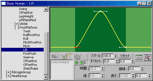

 <CATFootLift>. LimbData (CATLimbData) : maxObject
LimbData コントローラ オブジェクトを格納します。
 <CATFootLift>.Amount : float
足リフトの量を取得/設定します。
足リフト接線
 <CATFootLift>.LiftTangent : float
足リフト接線の値を取得/設定します。
 <CATFootLift>.LiftTanLength (LiftTanLen) : float
足リフト接線長さの値を取得/設定します。
足ピーク接線
 <CATFootLift>.PeakTangent : float
ピーク接線の値を取得/設定します。
 <CATFootLift>.PeakInTanLength (PeakInTanLen) : float
[PeakInTangentLength]の値を取得/設定します。
 <CATFootLift>.PeakOutTanLength (PeakOutTanLen) : float
ピーク アウト接線長さの値を取得/設定します。
 <CATFootLift>.PeakTime : float
ピーク時間の値を取得/設定します。
FootPlantTangent
 <CATFootLift>.PlantTangent : float
接地中接線の値を取得/設定します。
 <CATFootLift>.PlantTanLength (PlantTanLen) : float
接地中接線長さの値を取得/設定します。
