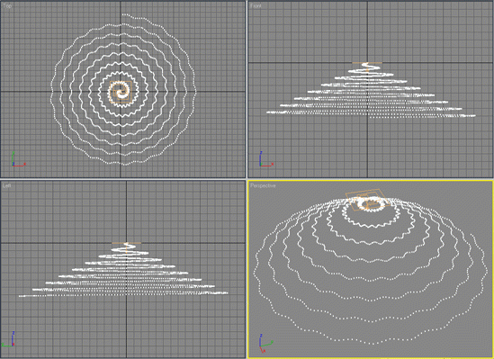

次の例では、既定値の Birth_Script スクリプト (詳細コメント付き) を示します。
用途:
このスクリプトは、Birth_Script アクション内の既定値のスクリプトとして使用されます。
効果:
このスクリプトによって、きれいなパーティクル パターン(正弦カーブによって作成されたらせんなど)が生成されます。このスクリプトによる効果を確認するには、以下を実行します。
例:
