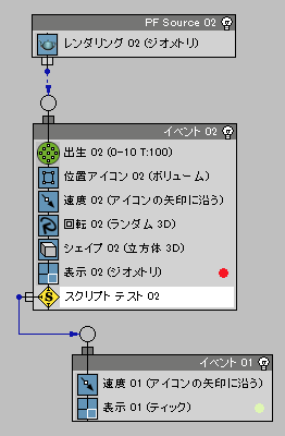

説明:
次の例では、Script_Test アクション内のインテグレータ インタフェースの使用方法を紹介します。
用途:
Script_Test : ヘルパー アクション内部で使用する必要があります。
効果:
インテグレータを使用する必要があるかどうかを確認できます。インテグレータ パーティクルがないと、パーティクルはゼロ Z プレーン周辺で停止します。インテグレータを使用すると、パーティクルをプレーン レベルで正確に停止できるので、後でパーティクル位置を変更する必要がありません。
次の例のフローでは、パーティクルが発生し、加速されます。Script_Test テストはパーティクルの位置をチェックし、問題がなければ 2 番目のイベントに渡します。ここで、パーティクルは停止します。
例:
