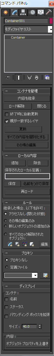

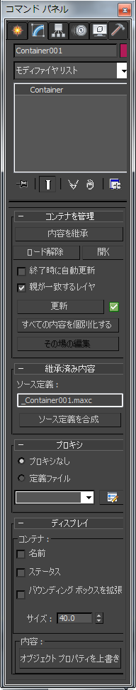

ローカル内容(左)と継承済み内容(右) - クイック ナビゲーション

[ローカル内容](Local Content)のプロパティ
<Container>.localDefinitionFilenameString default: "" -- filename; Local_Definition_Filename
「ローカル定義」のファイル名を取得/設定します。
定義ファイルのフォーマットは 3ds Max シーン ファイルと同じですが、ファイル拡張子はこれとは異なる .MAXC を使用します。 拡張子が異なるため、ユーザはフォルダの参照時に通常の Max シーンファイルとコンテナ定義ファイルを見分けることができ、コンテナ定義が誤って編集されるのを防ぐことができます。コンテナ定義は名前を変更したり、.MAX ファイルとして開くことができます。
ローカル コンテナはローカル定義ファイルを使用します。
継承されたコンテナは、ソース定義ファイルを参照します。コンテナが継承されている場合には、名前は空になります。
[継承済み内容](Inherited Content)のプロパティ
<Container>.sourceDefinitionFilename String default: "" -- filename; Source_Definition_Filename
「ソース定義」ファイル名を取得/設定します。コンテナがローカルの場合、名前は空になります。

コンテナの UI の[ソース定義を合成](Merge Source Definition)ボタンを押す操作に相当します。
成功した場合は *true*、成功しなかった場合は *false* を返します。
