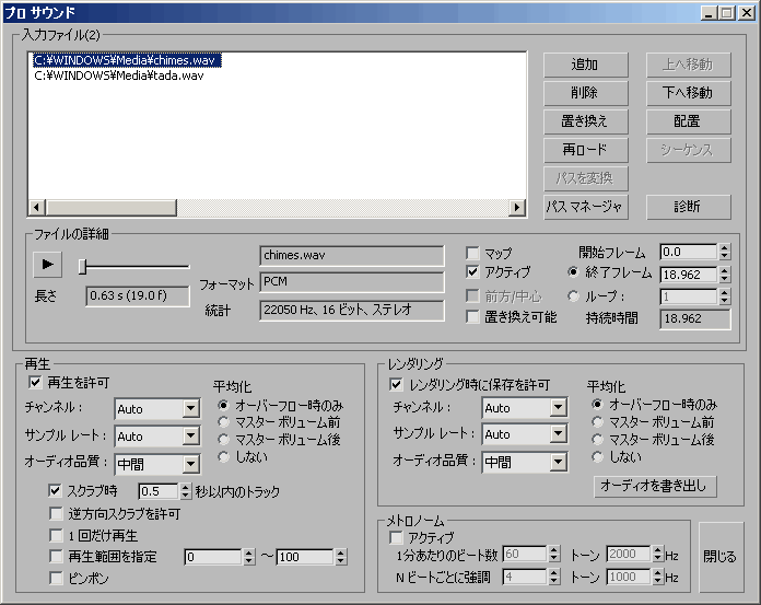

プロ サウンド ダイアログ ボックスのコントロール
<void>prosound.open ()
[プロ サウンド] (ProSound)ダイアログ ボックスを開くまたは最大化します。
プロ サウンドがアクティブでない場合は、アクティブ化も行います。
<void>prosound.close()
[ProSound]ダイアログ ボックスが開いている場合は閉じます。
例:
    prosound.open () -- open the ProSound dialog.
    prosound.close () -- close the dialog.
サウンド ファイルの追加と問い合わせ
<integer>prosound.MaxTracks()
プロ サウンドでサポートされるオーディオ トラックの最大数を返します。現在、この数は 100 です。
<integer>prosound.NumTracks()
プロ サウンドで使用されているオーディオ トラックの数をレポートします。これには、アクティブではないがファイルが割り当てられているトラックも含まれます。
<boolean>prosound.append <filename>AudioFile
指定されたファイルをロードし、オーディオ トラックのリストの末尾に追加します。引数は有効なオーディオ ファイルの完全名でなくてはなりません。
プロ サウンドの UI で[追加] (Add)ボタンを使用することと同じです。
成功の場合は true、それ以外の場合は false を返します。
boolean>prosound.delete <index>Track
指定したオーディオ トラックを削除します。
プロ サウンドの UI で[削除] (Delete)ボタンを使用することと同じです。
<boolean>prosound.replace <index>Track <filename>AudioFile
指定したインデックスの位置にあるオーディオ ファイルを置き換えます。最初の引数は置き換えるファイルのインデックス、2 つ目の引数は置き換えられる有効なオーディオ ファイルの完全なファイル名です。
プロ サウンドの UI で置換ボタンを使用することと同じです。
<boolean>prosound.ReloadAll()
すべてのオーディオ ファイルをプロ サウンドに再ロードします。再ロードに成功した場合は true、それ以外の場合は false を返します。
例:
    prosound.append"C:\\WINDOWS\\Media\\chimes.wav"--adds a file
    --> true
    prosound.append"C:\\WINDOWS\\Media\\tada.wav"--adds another
    --> true
    prosound.numtracks() --check the number of tracks
    --> 2
    prosound.delete 1 --deletestrack 1
    --> true
    prosound.replace 1 "C:\\WINDOWS\\Media\\notify.wav"
    --> true
    prosound.numtracks() --get the number of track safter deleting 1
    --> 1
    prosound.maxtracks() --see how many tracks are supported
    --> 100
    prosound.reloadall() --reload all tracks
    --> true
