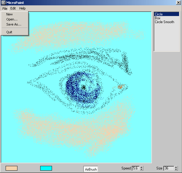

チュートリアル - ビットマップ ペイント ツールの開発 - ロードと保存
このビットマップ ペイント ツール開発の手順では、[新規] (New)、[開く] (Open)、[保存] (Save)のオプションが含まれるメイン メニュー バーを追加します。
全体の流れ:

ステップごとの解説

結果:
