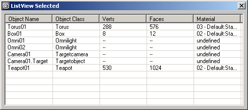

スクリプトの使い方
スクリプトを評価すると、[ユーザ インタフェースをカスタマイズ](Customize User Interface)ダイアログ ボックス内の[HowTo]カテゴリに新しい ActionItem が表示されます。これをツールバー、メニュー、クアッドメニュー、またはキーボード ショートカットに割り当てると、すばやくアクセスできるようになります。
シーン オブジェクトをいくつか選択してボタンを押すか、メニュー項目を選択するか、キーボード ショートカットを押すと、その名前、クラス、頂点および面の数、割り当てられたマテリアルを示した ListView ActiveX コントロールの新しいダイアログ ボックスが表示されます。
別のオブジェクトを選択してからスクリプトをもう一度呼び出すと、先に表示されていたダイアログ ボックスは閉じられ、新しい選択のデータを示す新しいダイアログ ボックスが表示されます。
