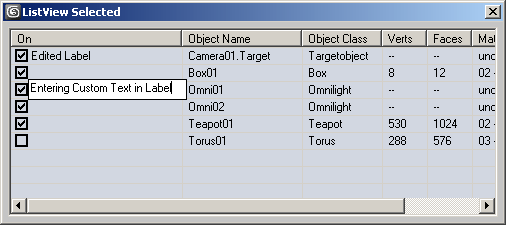

.LabelEdit: ListLabelEditConstants( #lvwAutomatic | #lvwManual )
ラベル(これが ListItem の最初の列のテキスト)の編集を制御します。既定は #lvwAutomatic
です。
#lvwAutomatic
に設定した場合、ユーザはこの項目をクリックして選択してからもう一度ラベル位置でクリックすると、テキスト フィールドが開き、任意のテキストを入力できます。
#lvwManual
に設定した場合、開発者が .StartLabelEdit()
メソッドを使用したときにのみ、ラベル編集を開始できます。

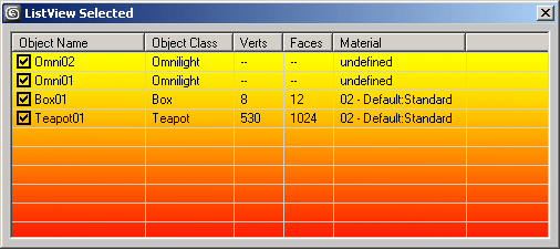

以下の例は、Photoshop で作成し、24 bit の BMP ファイルでディスクに保存された 500 x 200 ピクセル サイズの黄色から赤色へのグラデーション画像を、次の行を使用して.Picture プロパティに渡したものです。
lv.picture = loadPicture "c:/3dsmax6/images/activex_gradient.bmp"

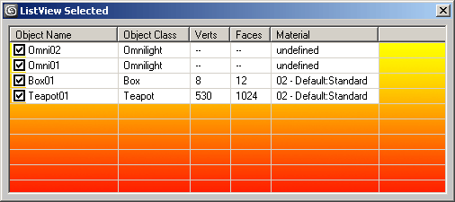

.TextBackground : ListTextBackgroundConstants( #lvwTransparent | #lvwOpaque )
テキスト バックグラウンドの外観を制御します。#lvwOpaque に設定した場合、上の例は次のように表示されます。
