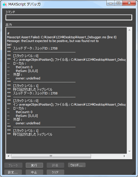

上の関数を空のシーンで実行すると、結果は以下のようになります。

21 行目の assert はエラーを生成していません。これは、tolerance が 0.2 に設定され、前の 20 行目の Assert で許可されなかった 1.1 に対し、1.0 でテストに成功しているからです。
23 行目では、既定のメッセージの前にカスタム メッセージが追加されています。
25 行目も、許容差の値が大きく設定されているため、成功しています。
このように、これらの assert 関数を使用すると、さまざまな値型の変数の状態に関するデータを収集したり、式の値を返したり、AssertReporter で情報を収集してコードのテスト実行後に分析したり、ログ ファイルにダンプして後から処理することができます。
