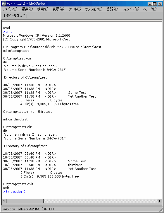

Windows コマンド シェルの使用
出力ペインの標準的な機能の一部は、3ds Max でも使用できます。たとえば、「cmd」と入力すると、Windows コマンド シェル が起動され、MS Windows のスタンドアロン シェルで提供されているすべての DOS コマンドが使用できます。
