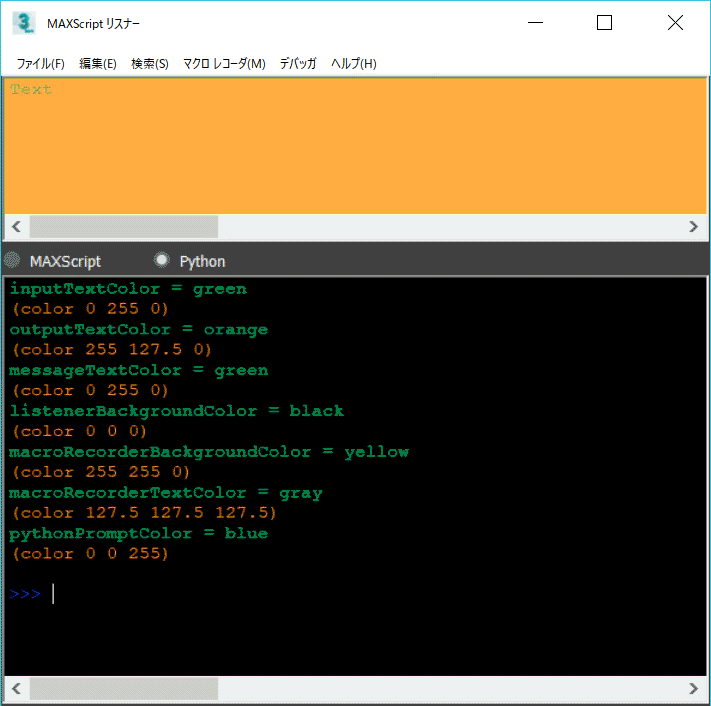

inputTextColor
MAXScript リスナーに入力したテキストのカラーを定義する Color 値を取得/設定します。
messageTextColor
MAXScript リスナーのエラー メッセージのテキスト カラーを定義する Color 値を取得/設定します。
listenerBackgroundColor
MAXScript リスナーのバックグラウンド カラーを取得または設定します。この値を変更すると、必要に応じてキャレットの色が黒または白に切り替わり、表示されたままになります。3ds Max 2020 以降で使用可能です。
macroRecorderBackgroundColor
マクロ レコーダ ペインのバックグラウンド カラーを取得または設定します。この値を変更すると、必要に応じてキャレットの色が黒または白に切り替わり、表示されたままになります。3ds Max 2020 以降で使用可能です。
macroRecorderTextColor
マクロ レコーダ ペインのテキストのカラーを取得または設定します。3ds Max 2020 以降で使用可能です。
pythonPromptColor
MAXScript リスナーが Python 言語モードのときのプロンプトのカラーを取得または設定します。3ds Max 2020 以降で使用可能です。
macroRecorderSelectionForegroundColor
マクロ レコーダ内で選択したテキストのオーバーライド カラー値を取得または設定します。値が「未定義」の場合は、既定の設定が使用されます。3ds Max 2020.1 Update 以降で使用可能です。
macroRecorderSelectionBackgroundColor
マクロ レコーダ内で選択したテキストのオーバーライド バックグラウンド カラー値を取得または設定します。値が「未定義」の場合は、既定の設定が使用されます。3ds Max 2020.1 Update 以降で使用可能です。
macroRecorderSelectionAlpha
マクロ レコーダ内で選択したテキスト(フォアグラウンドおよびバックグラウンド)のオーバーライド アルファ チャネル(トランスルーセント)を取得または設定します。この値の範囲は 0 ~ 255 です。値が「未定義」の場合は、既定の設定が使用されます。3ds Max 2020.1 Update 以降で使用可能です。
listenerSelectionForegroundColor
[MAXScript リスナー](MAXScript listener)ウィンドウで選択したテキストのオーバーライド カラー値を取得または設定します。値が「未定義」の場合は、既定の設定が使用されます。3ds Max 2020.1 Update 以降で使用可能です。
listenerSelectionBackgroundColor
[MAXScript リスナー](MAXScript listener)ウィンドウで選択したテキストのオーバーライド バックグラウンド カラー値を取得または設定します。値が「未定義」の場合は、既定の設定が使用されます。3ds Max 2020.1 Update 以降で使用可能です。
listenerSelectionAlpha
[MAXScript リスナー](MAXScript listener)ウィンドウで選択したテキスト(フォアグラウンドおよびバックグラウンド)のオーバーライド アルファ チャネル(トランスルーセント)を取得または設定します。この値の範囲は 0 ~ 255 です。値が「未定義」の場合は、既定の設定が使用されます。3ds Max 2020.1 Update 以降で使用可能です。
outputTextColor
MAXScript リスナーでの出力テキストのカラーを定義する Color 値を取得/設定します。
例:
