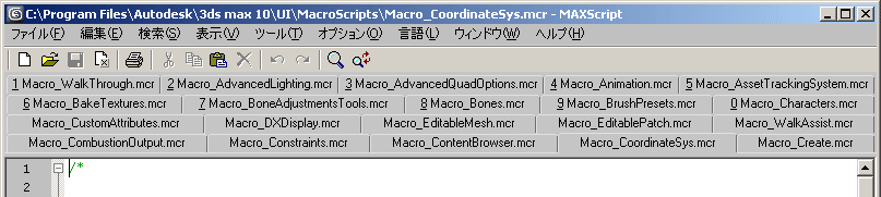

Scintilla の用語では、エディタのユーザ インタフェースにタブとして表示される複数のウィンドウを「バッファ」と呼びます。このため、プロパティ名に「buffer」が使用されています。
buffers (MAXScript default:10)
このプロパティを 1 から 100 の数値に設定すると、その数のバッファが有効になります。
この範囲外の値を指定した場合はこの範囲内に強制的に収められます。
既定値は 1 で、バッファに関連する UI 機能はオフになります。
この値は、スタートアップ プロセスの初めに、グローバル プロパティ ファイルから一度だけ読み込まれます。
buffers.zorder.switching (MAXScript default: not set)
この設定は、[Ctrl]+[Tab]を押したときのウィンドウの切り替え順序を選択します。
1 に設定すると、ウィンドウは前の選択の順序に従って切り替えられます。
0(既定値)に設定すると、ウィンドウはバッファ番号に従って切り替えられます。
tabbar.visible (MAXScript default:1)
tabbar.hide.one (MAXScript default :not set)
tabbar.visible
を 1 に設定すると、起動時にタブ バーが表示された状態になります。
buffers
プロパティを 1 よりも大きい値に設定する必要があります。
tabbar.hide.one
を 1 に設定すると、タブが 2 つ以上になるまでタブ バーは非表示になります。
tabbar.multiline (MAXScript default: not set)
tabbar.multiline
を設定すると、タブ バーに複数の行が使用されます。このため、より多くのタブを同時に画面上に表示できます。

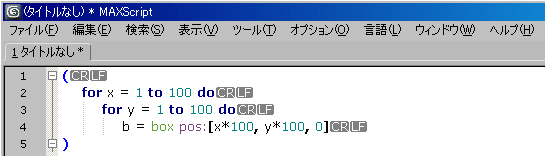

view.whitespace (MAXScript default:0)
view.indentation.whitespace (MAXScript default:1)
view.whitespace
を 1 に設定すると、エディタは空白が表示された状態で起動します。
を 0 に設定すると、可視の空白はインデント内部で非表示になります。

view.eol (MAXScript default: not set)
このプロパティを 1 に設定すると、エディタは、行末を示す文字を表示します。これは、[CR]
、[LF]
、または [CR] [LF]
に類似しています。
これは、別のオペレーティング システムで作成されたファイルを行末に厳しいソフトウェアで使用するときに便利です。

indent.automatic=1
にすると、自動インデントがオンになります。
複合ステートメントの開始後に大括弧の行をインデントするには、indent.opening=1
と設定し、閉じ括弧も同様に設定します。
例:
indent.automatic=0 indent.opening=0
両方を 0 に設定すると、以下のようになります。
if i == 10 do ( print "Yes!" )
indent.automatic=1 indent.opening=1
両方を 1 に設定すると、以下のようになります。
