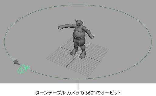

    ターンテーブル カメラは、選択したオブジェクトを中心に回転します。 これにより、指定したフレーム数分、オブジェクトのターンテーブル形式のアニメーションが作成されます。
    既定では、ターンテーブル アニメーションはフレーム 1 で始まり、指定したフレーム レンジ中再生されます。
  6. [Esc]を押してターンテーブル アニメーションを停止します。

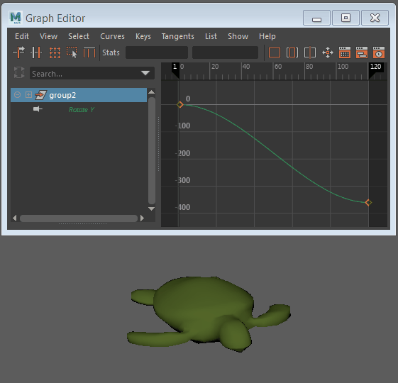

ターンテーブル アニメーションを編集する
グラフ エディタ(Graph Editor)でターンテーブルの回転を変更することができます。 アウトライナ(Outliner)でターンテーブル カメラを含むグループを選択します。グラフ エディタ(Graph Editor)で、アニメーション カーブは、回転 Y (Rotate Y)として示されます。
