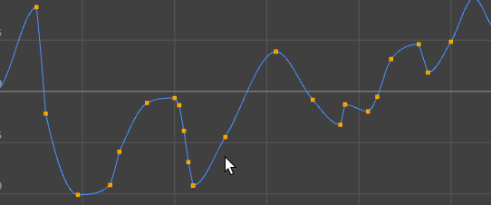

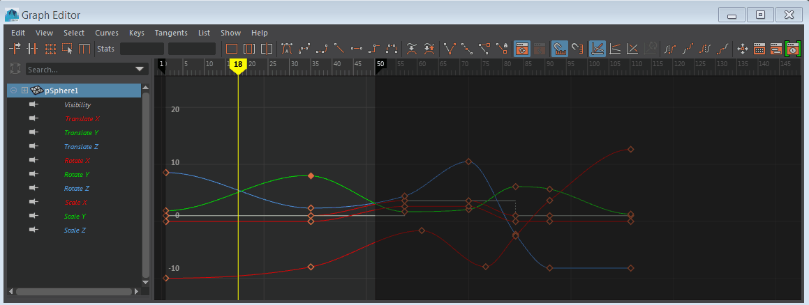

グラフ エディタ(Graph Editor)
変更できるアニメーション キー間の補間を視覚的に表示したものです。
グラフ エディタ(Graph Editor)を開くには
グラフ エディタ(Graph Editor)には、シーン内のアニメーションを表すアニメーション カーブ(またはファンクション カーブ/FCurve)が表示されます。
グラフ エディタ(Graph Editor)でアニメーションを表示するには
    アニメートされたオブジェクト(モデルなど)を選択します。2 つのキー間の補間は、グラフ エディタ(Graph Editor)内でアニメーション カーブとして表されます。「キーを設定する」と「キーフレーム アニメーションとグラフ エディタ(Graph Editor)」を参照してください。
グラフ エディタ(Graph Editor)はシーン アニメーションのグラフ ビューとして表示されるため、アニメーション カーブをさまざまな方法で作成、表示、および修正することができます。たとえば、キーフレーム間の補間やカーブの補外をコントロールしたり、接線ハンドルを使用してアニメーション カーブの形状を変更することによってアニメーション カーブの値やタイミングを変更できます。

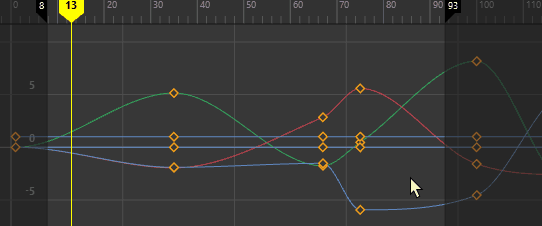

グラフ エディタ(Graph Editor)の事前選択ハイライトをオンにする
グラフ エディタ(Graph Editor)のメニュー バーで、選択 > 事前選択ハイライト(Select > Pre-select Highlight)をオンにします。
ヒント: カラー(Colors)ウィンドウでハイライト カラーを変更します。ウィンドウ > 設定/プリファレンス > カラー設定(Window > Settings/Preferences > Color Settings)を選択し、アニメーション エディタ(Animation Editors)セクションで事前選択ハイライト(Pre-selection highlight)オプションを変更します。

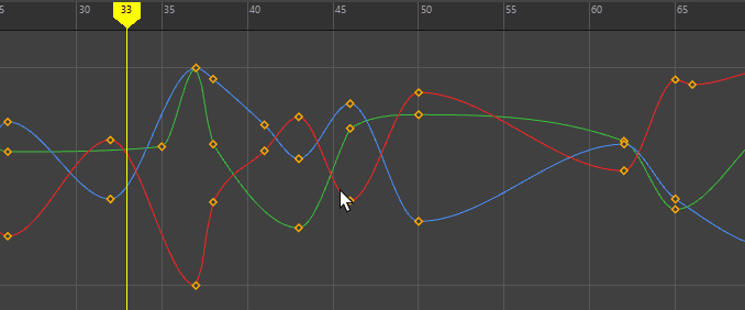

グラフ エディタ(Graph Editor)でパンおよびズームする ビューポート ナビゲーションと同じです。
  • パン: [Alt]または[Option] (Mac OS X)キーを押しながら中ボタンでドラッグします。
  • ズーム: [Alt]または[Option] (Mac OS X)を押しながらドラッグするか、右ボタンでドラッグします。ズームは、マウス カーソルの位置に基づいて中央に配置されます。
  • 水平ズーム: [Alt]または[Option] (Mac OS X)を押しながら[Shift]を押し、右ボタンでドラッグします。
カーブ上でズームする アニメーション カーブを選択し(以下の「カーブを選択する」を参照)、[F]をクリックして選択した内容をフレームに収めます。

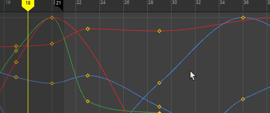

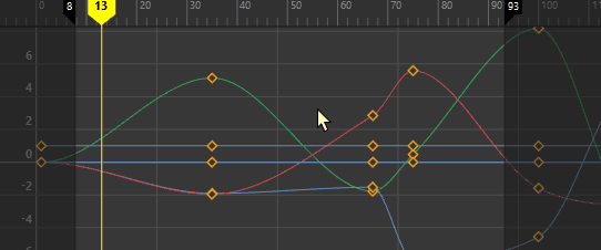

再生範囲のサイズを変更する タイム ルーラーで、暗い領域のエッジをクリックしてドラッグし、再生範囲を変更します。タイム ルーラーにフラグをドラッグして、タイム ビュー内の再生範囲を伸長します。
アニメーションをスクラブする 現在のタイム マーカーをドラッグします。
  • グラフ ビューの上部にあるタイム ルーラーに沿ってスクラブするには、現在のタイム マーカーを左または右にドラッグします。
  • タイム ルーラーの下のグラフ ビュー内でスクラブするには、[K]キーを押して、カーソルのロックを解除します。(タイム ビューでは、キー/カーブを誤って移動しないように、カーソルのスクラブがロックされています。)

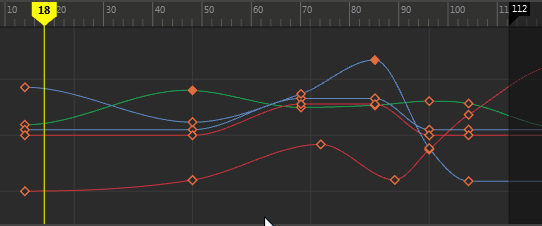

キーを選択する
  1. グラフ エディタ ツールバー選択項目に最も近いキーの移動ツール(Move Nearest Picked Key Tool) をクリックします。
  2. キーをクリックします。キーが白色になり、選択されていることを示します。
  3. キーを中マウス ボタンでクリックし、カーソルをクロスヘアにします()。
  4. キーを配置します。
ヒント: 選択項目に最も近いキーの移動ツール(ove Nearest Picked Key Tool) をダブルクリックしてオプション ウィンドウを開き、ダイレクト キー設定(Direct Key Settings)を設定できます。「グラフ エディタ ツールバー」トピックの選択項目に最も近いキーの移動ツール(Move Nearest Picked Key Tool))をクリックします。

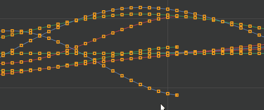

キーを大きくする アニメーション(設定)(Animation (Settings))プリファレンスキー サイズ(Key Size)設定を使用すると、キーのサイズを増減できます。

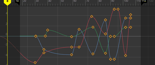

キー タイプ

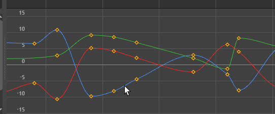

  • ダイアモンド形のキー: 非ウェイト付き接線
  • 正方形のキー: ウェイト付き接線
  • 円形のキー: クォータニオン カーブ(接線なし)上のキー
  • 中空のキー: 「自動」接線を持つキー。接線を調整すると、キーが塗り潰され、編集されたことを示します。
グラフ エディタのカラー」トピックの「グラフ エディタ(Graph Editor)のキーのカラー/シェイプ」を参照してください。
