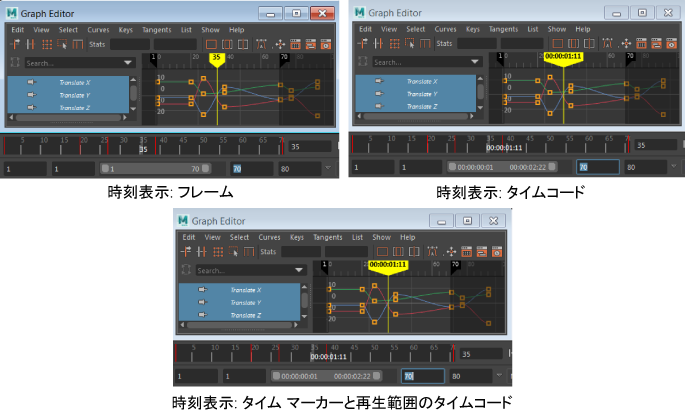

既定では、現在の時間単位を変更すると、再生タイミングを維持する形で既存のすべてのキーに設定されている時間が変更されます。たとえばフレーム 12film に設定されたキーは、現在の時間単位が NTSC に変更されると、同じ 0.5 秒のキーを表すフレーム 15ntsc に変更されます。このオプションをオンにすると、元の 12film のキーは 12ntsc になります。このオプションの既定の設定はオフです。上記の現在の時間(Time)単位が変更されると、このオプションはオンになります。
フレーム レートが変更された場合でもフレーム値を整数に維持するには、この設定を有効にします。Maya でフレーム レートを変更すると、現在のフレーム、フレーム レンジ、およびアニメーション範囲の数値が小数値に変換されることがあります。
既定ではこのオプションはオンになっています。フレーム レートを変更した後でフレームの数値を正確な値(24.80 など)にする場合は、このオプションをオフにします。
再生範囲の開始時間と終了時間を指定します。再生の開始時間と終了時間により、タイム スライダ(Time Slider)の再生範囲が指定されます。再生範囲は通常はアニメーション範囲内です。時間単位も指定することができます。「アニメーション プリファレンスを編集する」を参照してください。
アニメーション範囲の開始時間と終了時間を指定します。アニメーションの開始時間と終了時間により、タイム スライダの範囲が指定されます。再生範囲は常にアニメーション範囲内にあるため、アニメーションの開始および終了時間を変更すると再生の開始および終了時間も変更されることになります。アニメーション開始時間の既定は 1.00 です。アニメーション終了時間の既定値は 48.00 です。時間単位を指定することもできます。アニメーション プリファレンスを編集するを参照してください。
