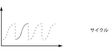

サイクル(Cycle)はアニメーション カーブをコピーして無限に繰り返します。

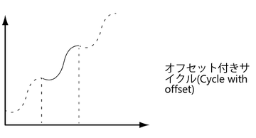

オフセット付きサイクル(Cycle with Offset)はアニメーション カーブを無限に繰り返しますが、サイクルするカーブの最後のキーの値を元のカーブの最初のキーの値に加算していきます。

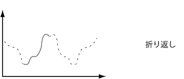

折り返し(Oscillate)はカーブの値を逆にしてアニメーション カーブを繰り返します。したがって、各サイクルごとに、前後のシェイプが逆転したカーブが作成されます。

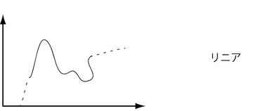

リニア(Linear)設定は、最初のキーの接線情報を使用してそのキーの値を補外します。リニア カーブを無限に投影します。

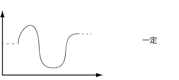

一定(Constant)では最後のキーの値を維持します。これが Maya におけるアニメーション カーブの既定の設定 です。

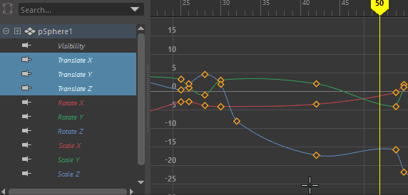

オンの場合、グラフ ビューには選択したカーブのみが表示され、その他すべてのカーブは非表示になります。
たとえば、一度に複数のオブジェクトの移動 Y (Translate Y)カーブに注目する場合、グラフ ビューの移動 Y カーブ、またはチャネル ボックス(Channel Box)の移動 Y チャネルを選択してから、カーブの分離(Isolate Curve)を有効化します。他のカーブはすべて非表示にされるため、移動 Y カーブだけを簡単に編集できます。

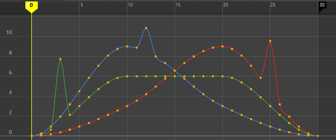

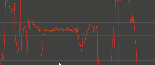

スムーズ フィルタ(Butterworth)(Smooth Filter (Butterworth))は、インテリジェント ローパス スムージングを使用してキー フレームを平均化します。Butterworth は、ノイズの影響を受けるカーブに最適な周波数フィルタです。
を選択して、スムーズ フィルタ(Butterworth)(Smooth Filter (Butterworth))のオプション(Options)を開きます。
スムーズ フィルタ(Butterworth)(Smooth Filter (Butterworth))は、カーブの最小値または最大値に影響を与えることなく、データからノイズを削除します。これにより、スムーズ フィルタ(Butterworth)(Smooth Filter (Butterworth))は、モーション キャプチャ データのフィルタリング時に「過度に平均化される」問題を回避します。
