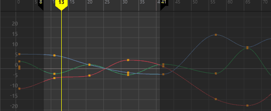

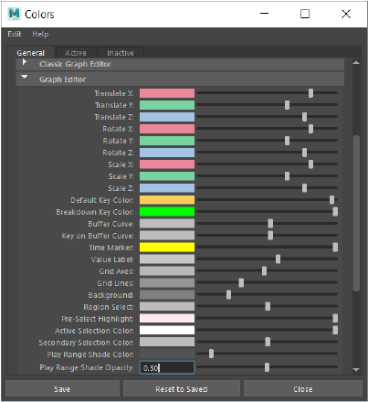

グラフ エディタ(Graph Editor)はカラーを使ってカーブおよびキーのさまざまな状態を指定します。
カラー設定グラフ エディタ(Graph Editor)のカラー
グラフ エディタ(Graph Editor)のタイム ルーラー

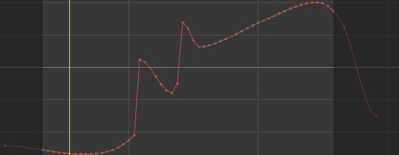

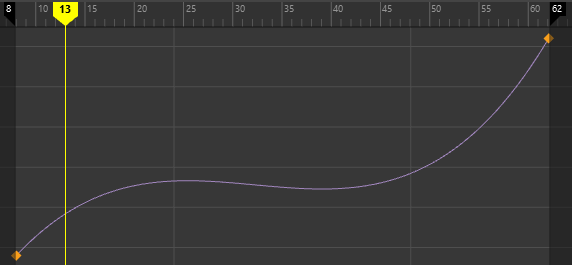

既定では、カーブはグラフ エディタ(Graph Editor)に表示され、カーブが表す軸に対応した色で示されます。グラフ エディタ(Graph Editor)の編集(Edit)メニューにあるグラフ エディタ(Graph Editor)のカーブ カラーの変更(Change Curve Color)オプションで個々のアニメーション カーブのカラーをカスタマイズできます。

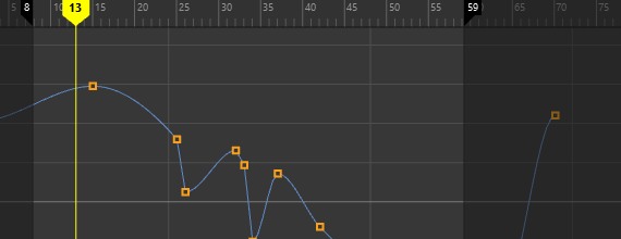

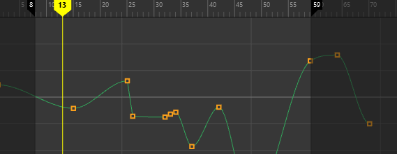

グラフ エディタ(Graph Editor)のキーの外観が状態に応じて変わります。
| キー | 状態 |

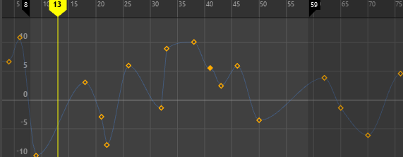

ダイアモンド形のキーは非ウェイト付きキーです。「接線ウェイトを変更する」を参照してください。 |

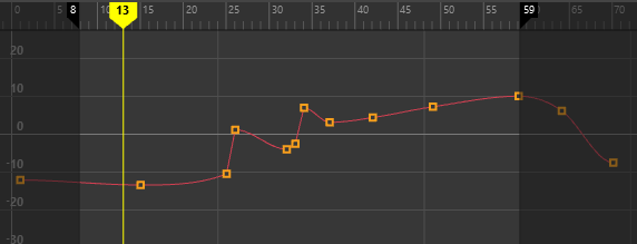

正方形のキーはウェイト付きキーです。「接線ウェイトを変更する」を参照してください。 |

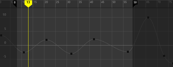

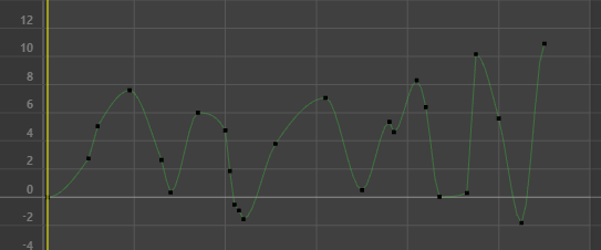

黒いキーはロックされていて、編集できません。これらは、ロックされたチャネルおよびリファレンス カーブ上に表示されます。リファレンス ファイル内のアニメーション カーブを編集するを参照してください。 |
