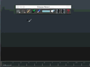

ブラシ サイズを調整するには
ホットキー:
B + ドラッグ

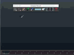

ブラシの強度を調整するには
ホットキー:
M + ドラッグ
