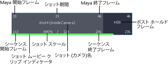

カメラ シーケンサ(Camera Sequencer)内のカメラ ショットは、特定のカメラがアクティブになる時間を表します。これは各ショットのタイミングを操作して変更できるツールです。
ショットは、シーケンス エディタ(Sequence Editor)のトラック上に配置された長方形のセットとして表示されます。アクティブ カメラのシーケンスは、ショット間で相対的に移動やスケーリングを行うことによって定義します。ショットの移動、スケーリング、トリミングによって、シーンの「撮影」を管理できます。シーケンス内のカメラ ショットを操作するを参照してください。
