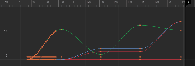

グラフ エディタ(Graph Editor)で、 をクリックするか、編集 > トランスフォーム ツール > リタイム ツール(Edit > Transformation Tools > Retime Tool)を選択して、リタイム ツール(Retime Tool)を有効にします。
リタイム ツール(Retime Tool)を使用して、アニメーション シーケンスにおけるキーの動きのタイミングを直接調整することができます。「リタイム アニメーション」を参照してください。
