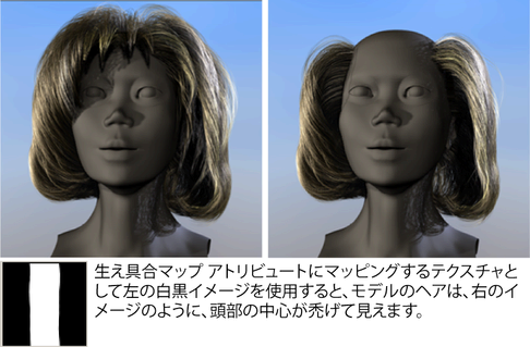

テクスチャを使用してヘア密度を制御します。使用するテクスチャは、2D テクスチャでなければなりません。

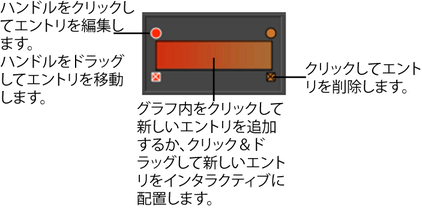

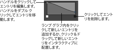

ランプ(グラフ)を使用して、ヘアの束の幅を定義できます。束の幅スケール(Clump Width Scale)は、ヘアの束の根元から先端までの幅に影響します。グラフの左側が根元、右側が先端にあたります。ヘアの束の端が先端部分になるようにする場合は、右の値を左より小さくします。このアトリビュートは束の幅(Clump Width)のパラメータ値に掛けられるため、値が 1.0 の場合、束の幅(Clump Width)は変更されません。また、束の幅(Clump Width)アトリビュートが 0 の場合、このパラメータには効果がありません。
ランプ(グラフ)を使用して、ヘア全体のシェイプの幅を定義できます。ヘアの幅スケール(Hair Width Scale)は、ヘアの根元から先端までの幅に影響します。グラフの左側が根元、右側が先端にあたります。このアトリビュートはヘアの幅(Hair Width)パラメータの値に掛けられるため、値が 1.0 の場合ヘアの幅(Hair Width)は変更されませんが、ヘアの幅(Hair Width)アトリビュートが 0 の場合、このパラメータには効果がありません。
ランプ(グラフ)を使用して、ヘアの束にカールを定義できます。束のカール(Clump Curl)は、ヘアの束の主軸のカール具合を制御します。グラフの左側が根元、右側が先端にあたります。ランプの中央値(0.5)ではまったくツイストがありませんが、これより大きい値は正方向のツイスト、小さい値は逆方向のツイストが適用されます。
ランプ(グラフ)を使用して、ヘアの束の平坦の度合いを定義できます。束の平面度(Clump Flatness)は、ヘアの束の根元から先端までの平坦さに影響します。グラフの左側が根元、右側が先端にあたります。

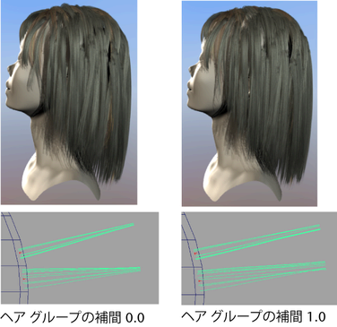

この値は、現在のヘア システムのヘアの束間の補間の総数を指定します。束の補間(Clump Interpolation)は、各ヘアの束に対して、最近接する束を 3 つ評価し、次のことを行います。
束の補間(Clump Interpolation)の値が高いほど、ヘアの束のヘアが分散しているように見えます。これはあまり目立たないヘアの束でスムーズな連続的な頭を作成する場合に便利です。

固さのスケール(Stiffness Scale) は、ヘアの根元から先端までの全体的な剛性に影響します。グラフの左側が根元、右側が先端にあたります。一般的にヘアは根元が厚いため、先端よりも硬くなります。このアトリビュートは、Bend Resistance アトリビュートと Twist Resistance アトリビュートの値の組み合わせを乗算します。

ランプ グラフを使用して、ヘア システムの束に対し、毛の根元から毛先まで変化する毛の固さを定義できます。ランプ グラフの左側は、ヘア システム内のヘアの束の根毛を、右側は毛先を表します。たとえば、ヘアの束の根毛を毛先よりも柔らかくするには、ランプ グラフの右側の値を左側の値よりも小さくします。

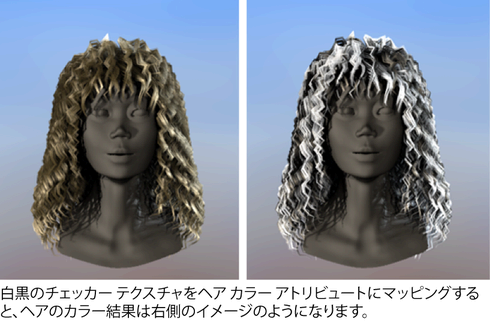

ヘアのベース カラーです。使用される最終的なカラーは、ヘア カラー スケール(Hair Color Scale)とランダム化パラメータの適用後に定義されます。また、ヘアの束によってヘア カラー(Hair Color)がオーバーライドされる場合があります。
このアトリビュートの隣にある、ヘア カラー(Hair Color) マップ ボタンを使用してテクスチャをヘアのカラーにマッピングし、異なるヘア シェーディング外観を作成します。たとえば、下のイメージは、白黒のチェッカ テクスチャをヘア カラー(Hair Color) アトリビュートにマッピングした例です。
ヘア カラー(Hair Color)は、ヘアの根元から先端までの全体的なカラーを定義します。グラフの左側が根元、右側が先端にあたります。
高度なランプ機能があります。詳細については、「テクスチャをランプに適用する」を参照してください。
