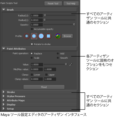

Maya のブラシ ツールの多くはアーティザン インタフェースを使用しています。これらのツールは、アーティザン ツールと呼ばれています。アーティザン ツールを使用すると、ブラシ ツールで値やプロパティをペイントできるため、ジオメトリを芸術的な方法で操作することができます。
アーティザン ツールのプロパティを設定するには、Maya のツール設定(Tool Settings)エディタを使用します。すべてのアーティザン ツールには共通のオプションがあります。これについてはアーティザン ツール設定で説明しています。
各アーティザン ツールの固有の設定は、ツール設定(Tool Settings)エディタでは固有の設定のセクションとして表示されます。固有の設定のセクションはブラシ(Brush)セクションの下に表示されます。固有の設定については、以下のツールについての説明トピックで説明しています。
