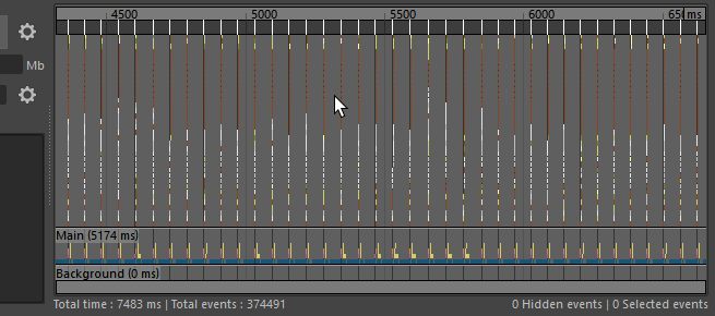

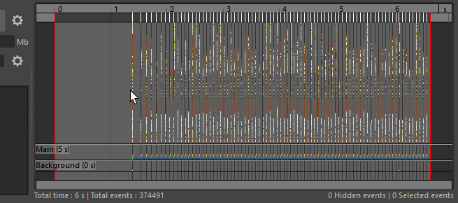

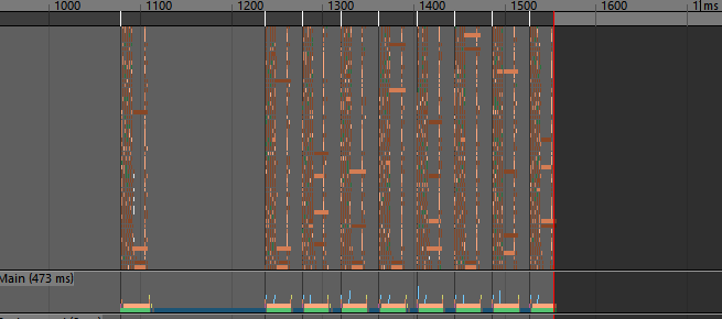

プロファイラ(Profiler)では、各プロセスが使用する時間の長さを記録してグラフに示すことにより、シーンのパフォーマンスのボトルネックを特定することができます。
記録を開始および停止するときを決定することができます。また、テキスト ファイルとして記録を保存し、後で作図領域に再ロードすることもできます。これらのタスクは、プロファイラ(Profiler)ウィンドウを使用するか、または profiler MEL/Python コマンドを介して実行することができます。
